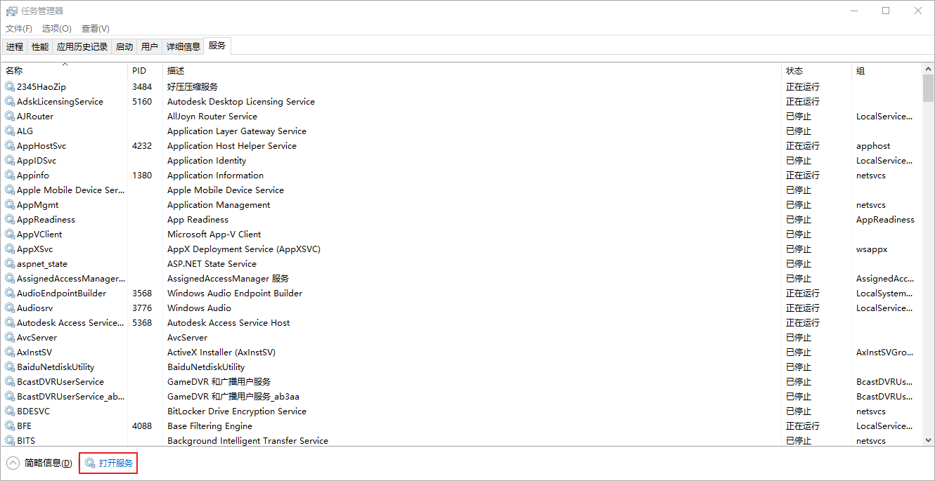

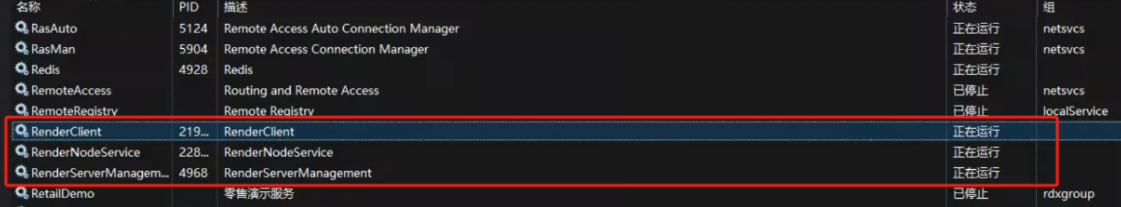

    Ctrl + Shift + Esc:直接打开任务管理器 > 打开服务 > 查看这三个服务是否是启动状态
    图1
    图2
    情况1:没有启动 需要手动启动服务
    1)服务能够手动启动 重新刷新后台页面
    2)服务如果无法启动 双击部署时使用的场景安装包,在弹出的弹窗中选择修复按钮。如果没有安装包可以在官网下载最新安装包选择升级

    Ctrl + Shift + Esc:直接打开任务管理器 > 打开服务 > 查看三个服务是否是启动状态
    如果没有启动,需要手动启动服务
    1)服务能够手动启动 重新刷新后台页面

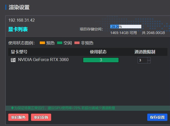

    服务正常但是显示渲染节点不在线,需要检查显卡驱动是否正常
    查看 流渲染场景服务后台 > 系统管理 > 渲染设置 检查服务是否能检测到显卡
    图3

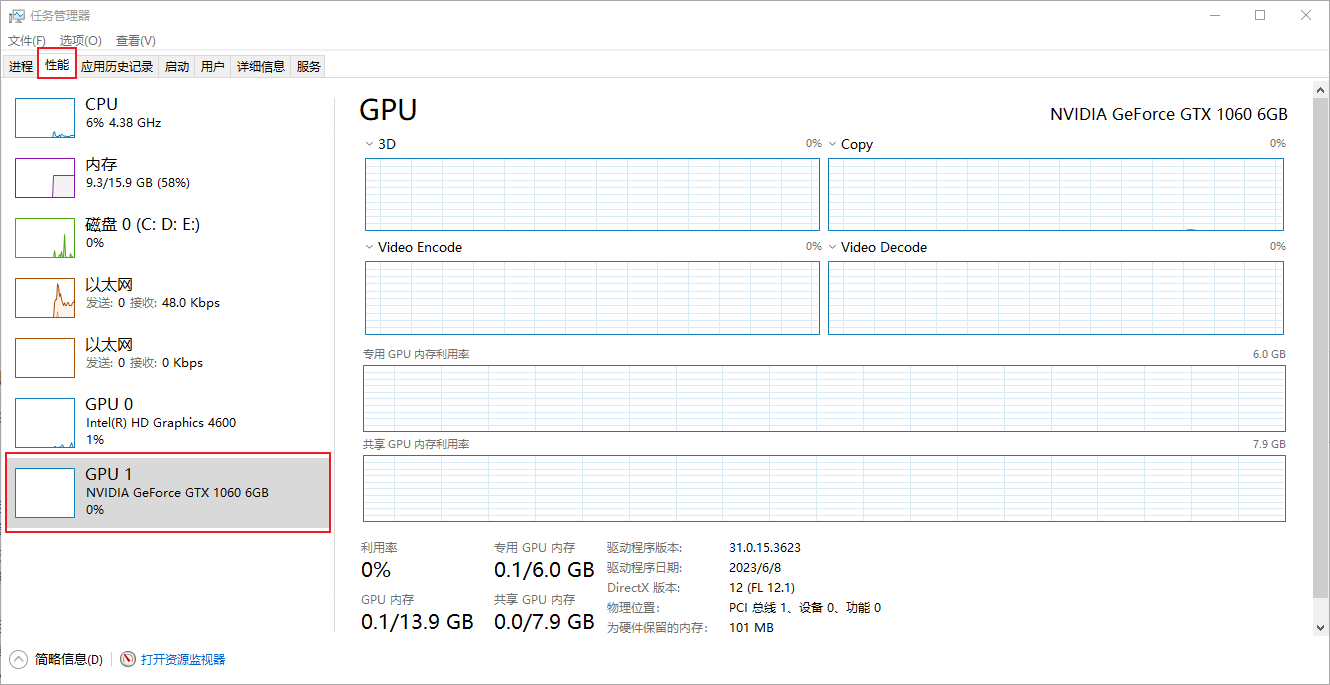

    图3为正常状态,如果此处没有显示显卡,可以打开 任务管理器 > 性能 查看显卡能否正常识别到
    图4
    如果没有显示显卡 并且在设备管理器确认机器有显卡,可以尝试更新驱动
